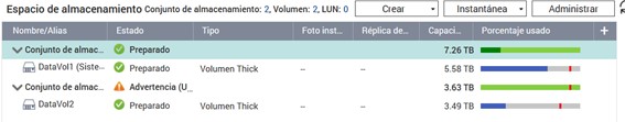

Al añadir 2 discos de 4TB solo me da la mitad de memoria
Tengo un qnap TS-453-A de 4 bahías, y hasta ahora tenía dos ocupadas con dos discos de 4 TB. El sistema estaba configurado con un conjunto de almacenamiento y un volumen como cnjunto RAID1. Hace una semana compre otros dos discos de 4TB. He seguido el proceso de instalación para un nuevo conjunto de almacenamiento y un nuevo volumen, con los dos discos nuevos, y al final me reconoce solo la mitad de la memoria del segundo.
Envío una captura del administrador de almacenamiento en un fichero word

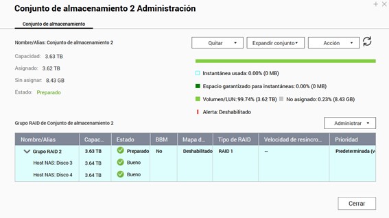

Esta es la captura de mi vol 2. se ve que tengo asignados 3.6 Teras,, pero tengo dos discos de 3.6 teras, y debería tener el doble de capacidad
Ya veo el motivo de la diferencia.
El tipo de raid creado con los nuevos discos es RAID 1 (espejo). Ganas en seguridad, pero pierdes espacio. Ambos discos contienen los mismo, a nivel de sistema sólo ves un único almacenamiento, pero ganas en seguridad.
Con el almacenamiento viejo, tendrás Raid 0 o jbod, que suma la capacidad de ambos discos, pero que en caso de avería de uno de ellos.... pierdes información.
Yo en tu caso me montaría un raid 5 de 4 unidades (son iguales de capacidad), sólo "desperdicias" la capacidad de uno , puedes permitirte el fallo de un de los cuatros disco y tienes un almacenamiento útil de 12TB (3xTB).
Pero tal como lo tienes ahora tendrías que deshacer las actuales configuraciones, con el trabajo que ello conlleva (sacar datos, deshacer, crear y recuperar datos).

Gracias, eso es lo que voy a hacer, pero me mosquea que en primer volumen se ve el doble de capacidad y en el segundo no
