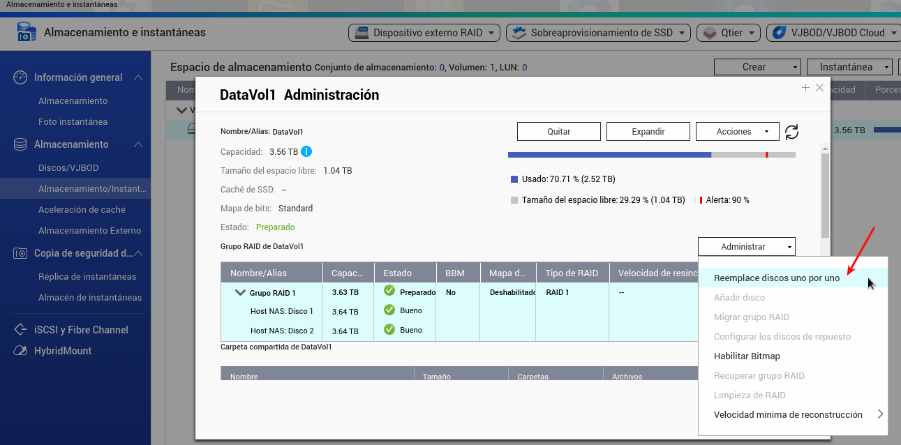

Vete a la administración de almacenamiento y a lla gestión de volúmenes.
Los volúmenes están contenidos en los conjuntos de almacenamiento.
Ahí deberías poder administrar el tamaño y modificarlo.

Diría que me diriges al menú incluido en la primera captura que he colgado en el hilo. De ser así, como digo, no me permite ampliar absolutamente nada.
Disculpad mi torpeza, pero es que ya lo he remirado todo 30 veces. No sé qué se me escapa.
Un saludo y gracias por la ayuda.

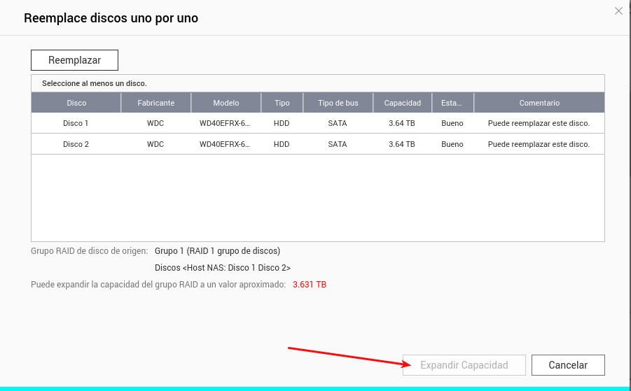

Sólo por asegurarnos, ¿has probado a expandir desde donde te muestro yo en las capturas? Aunque no hayas sustituido discos por otros de mayor tamaño, quizá te permita expandir el volumen.
Ya nos dices cómo queda la cosa.

Echaré un vistazo a los links que adjuntas. En cuanto a lo de expandir el volumen simulando haber cambiado los discos, lamentablemente también lo había probado sin éxito.
